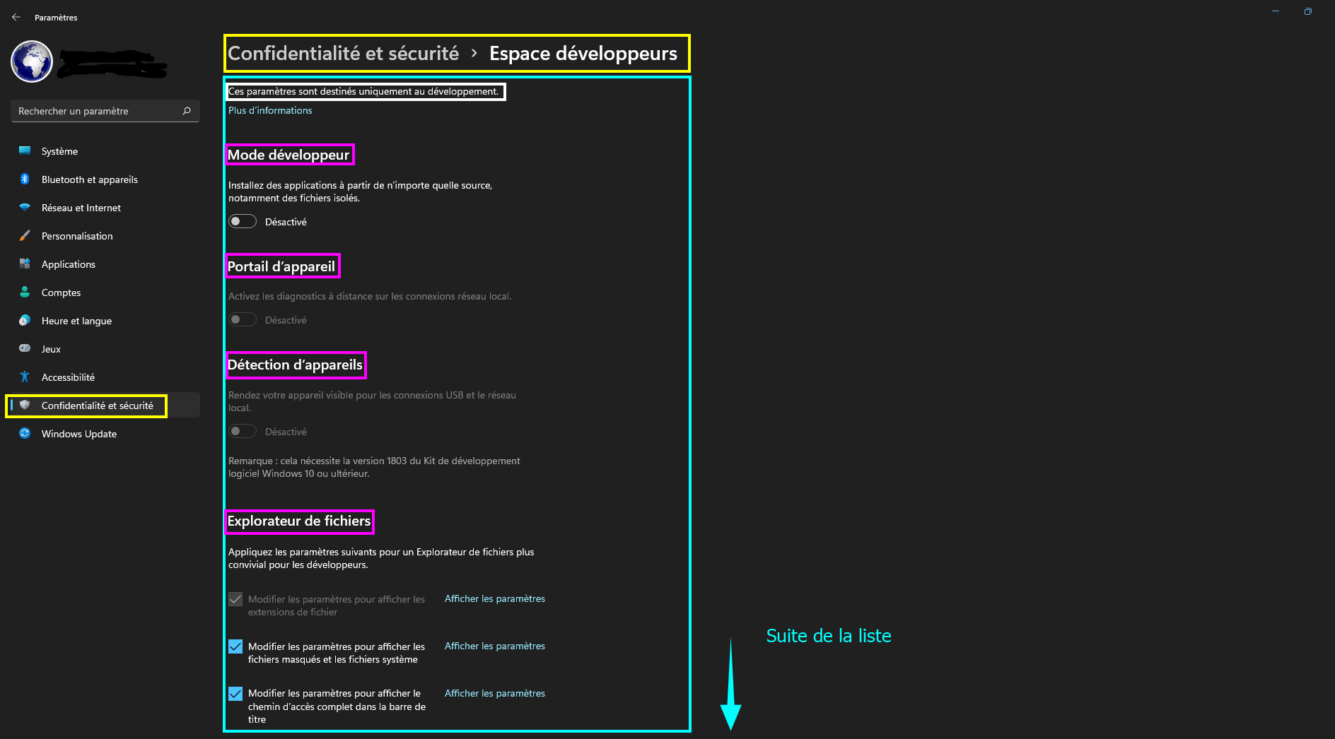

1Espace développeurs
⏭️ ms-settings:developers
