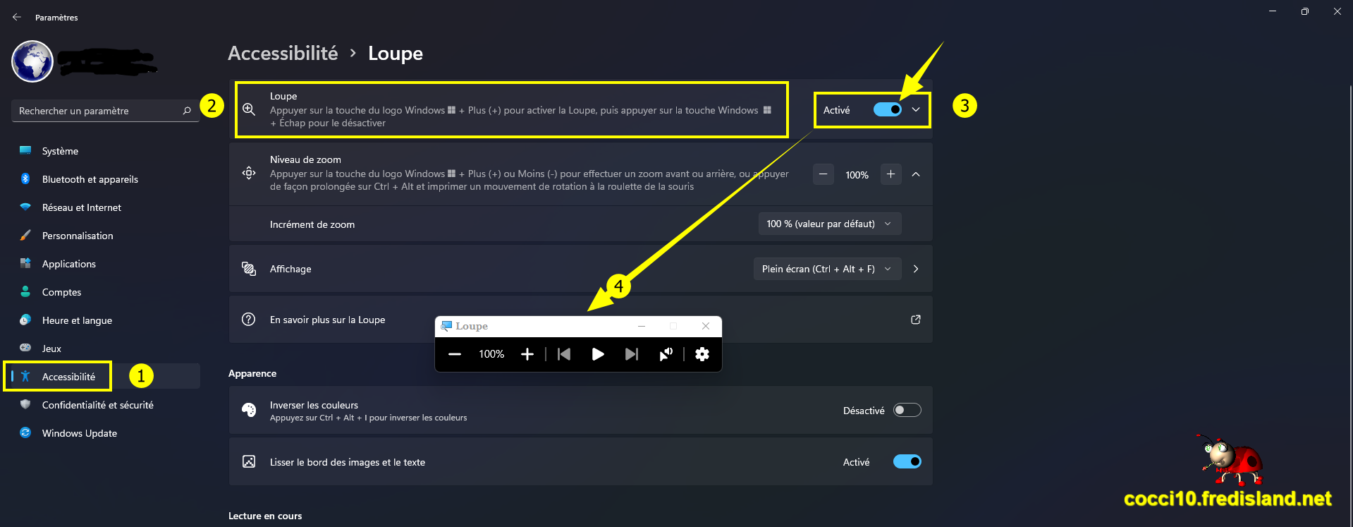

Si vous souhaitez activer la loupe sur Windows 11, suivre la procédure ci-dessous
✅ Ouvrir les Paramètres  de Windows 11 via la combinaison des touches Win + i
✅ sur Accessibilité vers le bas à gauche de la page
✅ ensuite sur Loupe (5eme ligne de la page de droite)
✅ Par défaut la loupe est désactivée ►  Activer la loupe
✅ La loupe s'ouvre et s'affiche sur le bureau

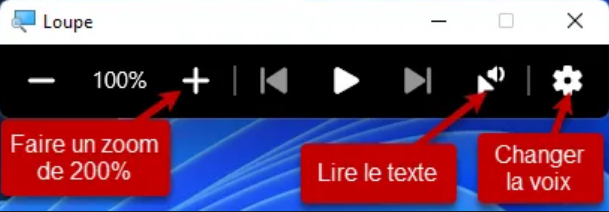

Fonctionnement de la loupe
✅ Utiliser le raccourci clavier  Win   plus  +   pour activer la loupe
✅ Utiliser le raccourci clavier  Win   +   Echap   pour la désactiver
La fenêtre intitulée Loupe permet de contrôler la Loupe, lire du texte sur l'écran ou bien changer la voix de lecture.
✅ sur les boutons  +   et  -   pour ajuster le zoom de l'écran
