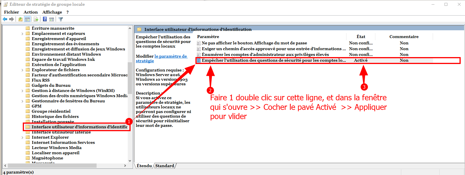

✅ Développer le chemin ci-dessous
Configuration de l’ordinateur \ Modèles d’administration \ Composants Windows \ Interface utilisateur d’informations d’identification.
✅ Dans le volet de droite ▶️ chercher la ligne  Empêcher l’utilisation des questions de sécurité pour les comptes locaux .
L’option est réglée par défaut sur Non configuré.
✅ Faire 1 double/clic sur l’option ▶️ Cocher le pavé  Activé  ▶️ Valider par  Appliquer
✅ Refermer l'éditeur de stratégie ▶️ l'effet est immédiat.
